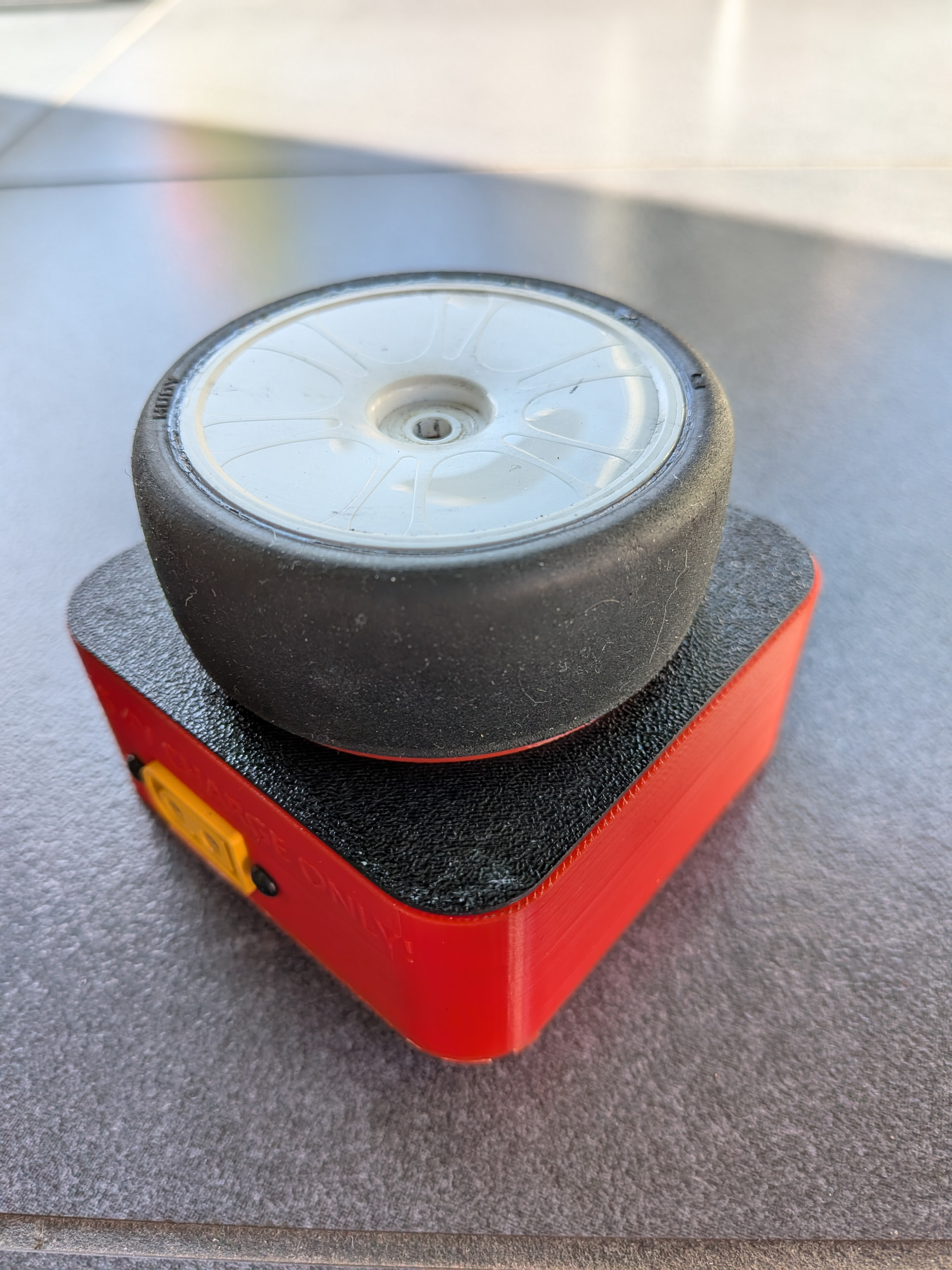

Salut, je fais une série de machines pour coller les flancs de pneus pour certains membres de l’ARCB qui veulent un produit fini. Ce sera en principe une seule série, à moins de devoir en refaire une douzaine.
Descriptif:

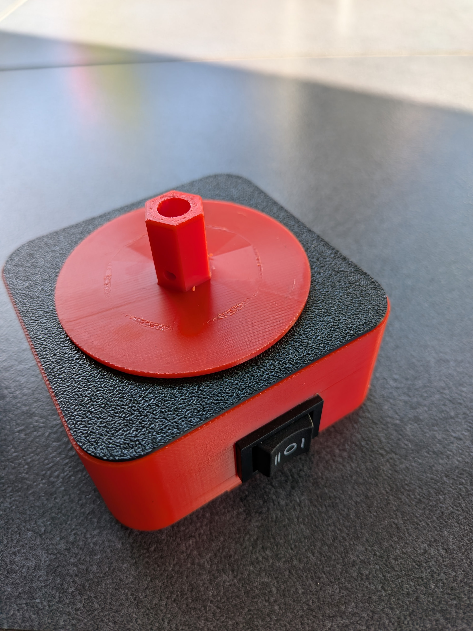

boîtier en ABS, batterie lithium-ion Samsung, prise XT60 pour la recharge de l’accu via votre chargeur habituel en 1S/4V/1A. On peut faire environ 20 trains de pneus avec une seule recharge. La roue tient suffisamment fermement sans avoir besoin de vissage par le dessus. L’interrupteur permet de faire tourner dans un sens ou dans l’autre ( 7 RPM ) selon que vous soyez droitier ou gaucher.
J’aurai mon prototype avec moi à la prochaine manche de l’IRCR ce weekend s’il y en a qui veulent l’utiliser/voir avant d’acheter.
Le prix de vente sera de 28.- et la vente se fera selon le principe de la précommande ( Je ne vais construire qu’une seule série, impossible d’en commander ensuite, je vais commander exactement la quantité de hardware nécessaire une seule fois ). Le délai prévisible de construction est d’environ 15 jours. Pas de livraison par poste, uniquement à l’ARCB ou Lucens
Pour les DIYeurs compétents il est possible d’acheter le fichier STL sur ma page Cults3D, la liste des composants nécéssaires y est fournie, possibilité de le faire aussi sans batterie si vous n’êtes pas equipé de spotwelder et l’alimenter par la prise XT60.
https://cults3d.com/en/search?q=roto11r
Bonjour, s’il y a encore des intéressés c’est le dernier moment, je passe commande des composants demain. Je fais juste 3 appareils en plus des commandes déjà passées.
Pour information petite info technique: le dispositif ne dispose pas de protection de sous voltage de la batterie Lithium-ion, cela signifie que si vous l’oubliez allumé ( par exemple mal rangé l’appareil pressé dans vos affaires se met en marche le truc va tourner jusqu’à ce que ce que la batterie soit complètement vidée et sera donc morte. Je vais voir si je peux pousser un petit peu le commutateur à l’intérieur du boitier mais la place est comptée. Cela ne pose pas vraiment de problème pour vous car c’est c’est le même principe qu’une lipo à laquelle vous êtes habitués, juste soigner le rangement de l’appareil et vous êtes ok.
Pour la charge et toujours pour information c’est une belle cellule Samsung INR18650-35E, vous la rechargez via votre chargeur de lipo , les valeurs recommandées sont 1A et 4V (1S) pour assurer une longue durée de vie et pour le confort d’utilisation ( pour ne pas avoir à le remettre en valeur tension de stockage pendant des semaines de non-utilisation de l’appareil ), l’autonomie étant de toutes façons très importante, il ne faut juste pas le laisser sous 3V trop longtemps
