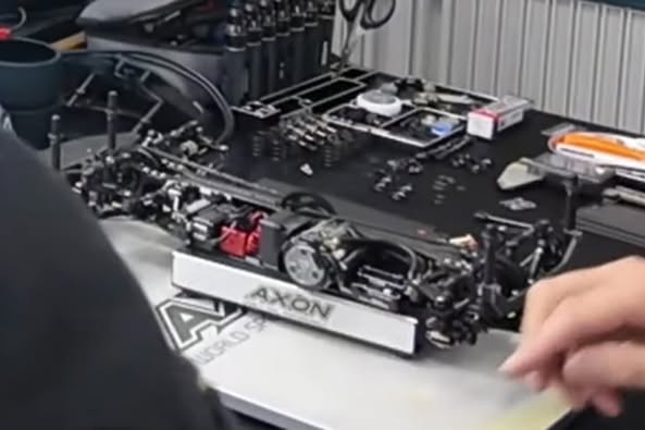

Quelques photos floues des derniers développements chez Axon:
Source: Blog Kentech

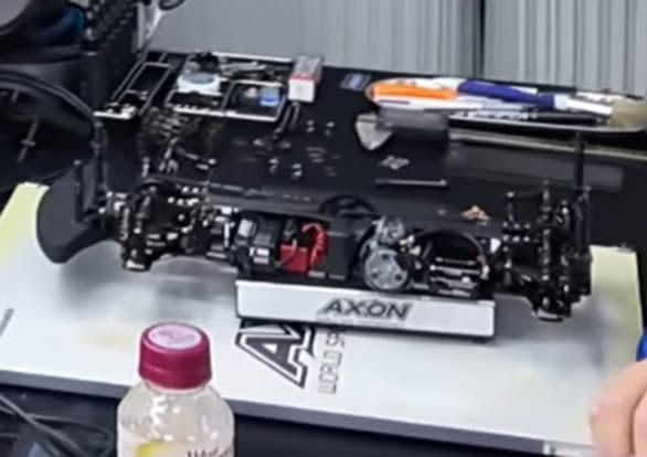

Ça a l’air plutôt pas mal ce châssis (pour ce que l’on peut en voir)
Des tests d’implantation des amortisseurs à l’intérieur de triangles plus évidées chez le Team Axon à la TITC 2025. Pas sûr que ce soit le truc le plus urgent à retravailler sur cette auto…

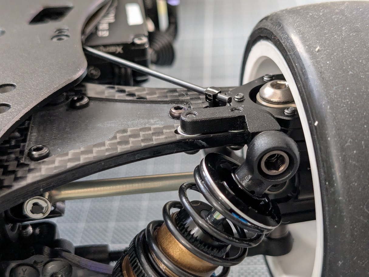

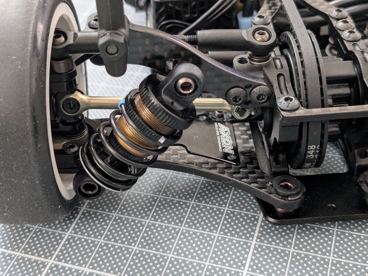

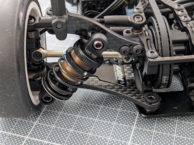

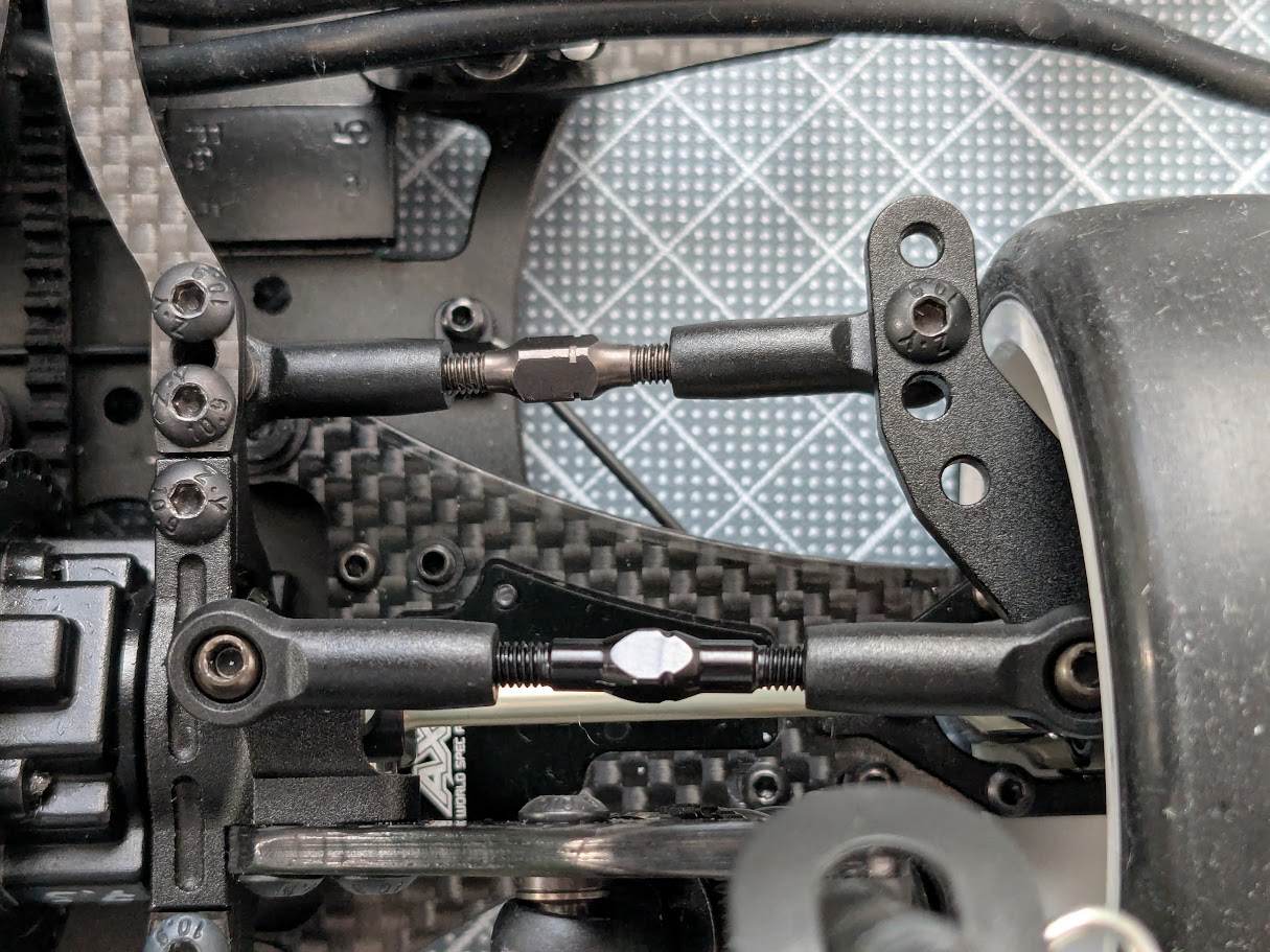

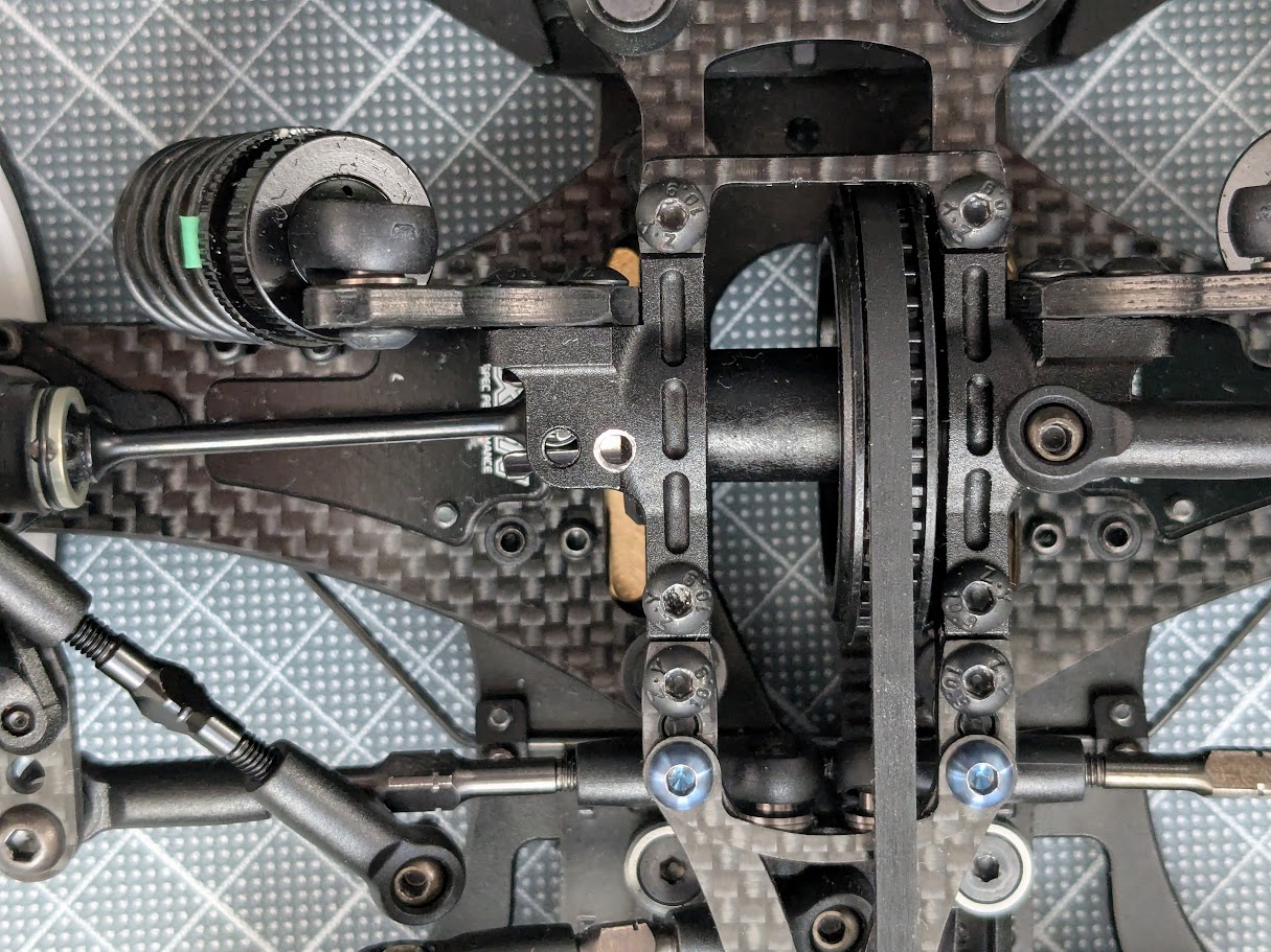

En exclusivité, voici le résultat de mes dernières expérimentations sur l’auto visant à améliorer l’amortissement et ce, surtout à l’arrière, et qui n’attendent qu’une confirmation sur la piste.

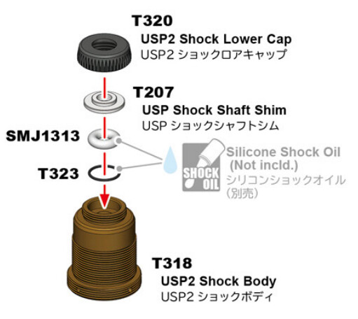

J’ai renoncé à travailler encore plus sur les amortisseurs d’origine, aussi bien les versions 4 que 5, car la taille des joints choisie est d’après mon constat tout simplement trop petite et problématique.
Donc j’ai installé les USP2 de l’Infinity IF14 Team Edition référence T324 qui sont (presque) de la même taille que ceux du kit (v.4 donc), avec les chapes inférieurs et les coupelles de ressort inférieures Axon. Les amortisseurs Infinity ont l’air de facture classique, avec un joint o-ring de 3x2mm, mais il y a un détail amusant, un autre o-ring large et très fin de plus grand diamètre qui occupe un des volumes morts!
Avec, l’amortissement est métamorphosé!
Mais à l’arrière, ce n’est pas encore ça, et par tâtonnement, je me suis aperçu qu’en insérant des rondelles pour abaisser l’ancrage des amortisseurs arrière de 0.5mm, c’est bien mieux. Avec plus d’épaisseur de rondelles, c’est moins bien. J’avoue ne pas bien saisir totalement le pourquoi de comment, mais le résultat est là.
Autre modification sur l’auto, la réalisation de points d’ancrage sur les cellules des biellettes supérieures ancrées 4mm plus à l’intérieur. Cela impose de percer et de tarauder un trou sur chaque capot de cellule et de changer les biellettes de 28mm par des de 35mm.
Il y a également quelques points moins importants qui ont été retravaillés.
En statique, la voiture est transformée niveau amortissement. Sur le banc de réglage, les modifications sont bien visibles sur les variations de géométrie à l’enfoncement (ce qui est logique).
Bref, ce sera une auto assez différente sur la piste. En espérant que ces modifications la fassent évoluer dans le sens qui me plait!
J’ai encore quelques idées en réserve au sujet de cette auto, mais leur mise en oeuvre sera plus compliquée.
Résultats des premiers tests, c’est beaucoup mieux sur tous les plans ! Reste à affiner les réglages !
