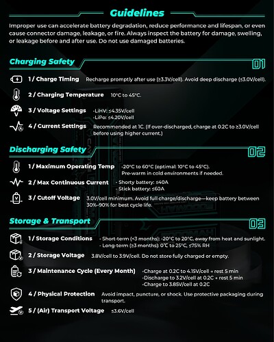

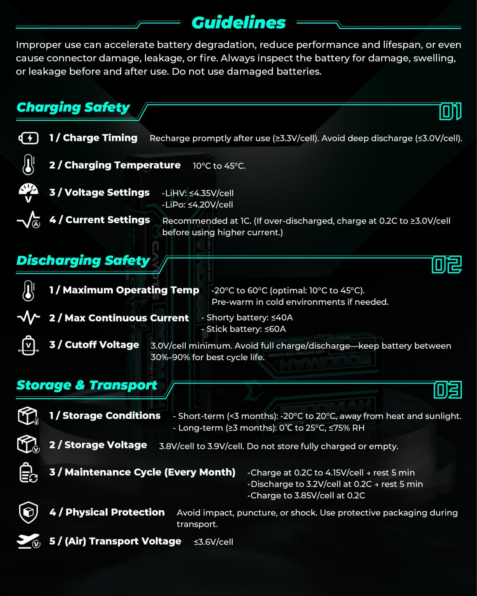

La marque Cayote a publié des guidelines pour leur batterie, toujours intéressant:
(Source: Team Cayote)
Recommandation de charge: 1C ? :thinking:
Et oui! Rien d’étonnant c’est la recommandation de la plupart des fabricants pour optimiser la durée de vie.
Ok, je vais régler mon chargeur :sweat_smile:
Sauf que la réalité est beaucoup plus complexe que ça, et parfois contre intuitive.
La préconisation de 1C vise surtout la protection des consommateurs de R/C, car les mauvais chargeurs et les chargeurs mal étalonnés pullulent sur le marché, et la plupart des utilisateurs ne font pas attention à la température à cœur de leurs batteries lorsqu’ils chargent. Cette préconisation a donc du sens de ce point de vue
Dans des conditions optimales de gestion des paramètres environnementaux de la batterie, ce qu’enseignent les théories scientifiques et les connaissances empiriques sont toutefois toutes autres.
A l’aune de ces enseignements, la vidéo avec Santon est à mon avis, nettement plus pertinente que ce que préconise Cayote.
