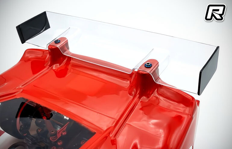

Intéressant aileron option spécifique pour la Vortex, censé fournir suffisamment d’aéro sans risquer de rater la tech inspection. Paradoxalement ça vient des États-Unis…
0.75mm :wilted_flower::sleepy_face:
#robuste
