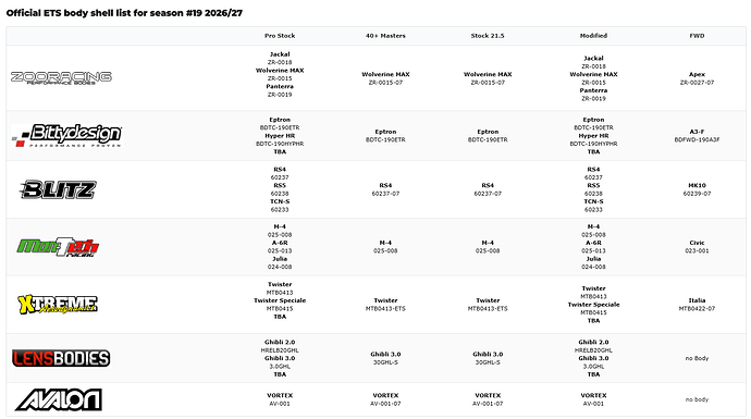

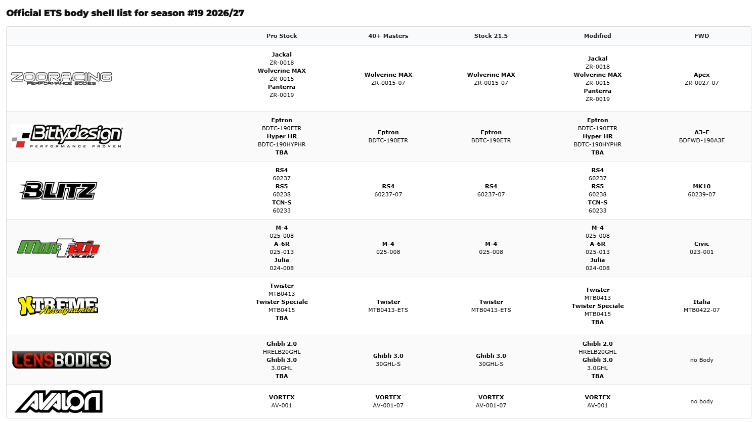

J’ai rien testé de tout ça mais la liste ETS pour la saison #19 a été mise à jour:
La Ghibli 3.0 c’est une Twister Speciale avec les nervure du capot décalées de 5mm pour éviter les plot de carrosseries. Aucune autre differences et pas de différence en piste.
