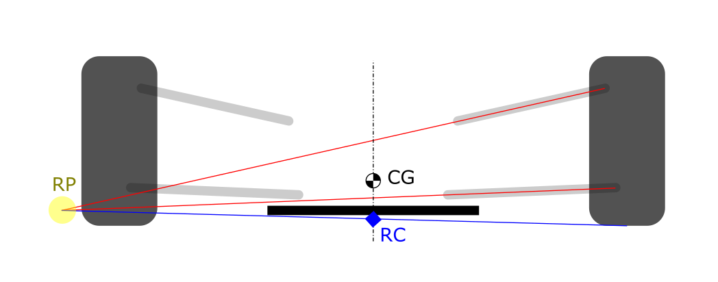

Le centre de roulis (RC, abréviation de l'anglais "Roll Center") d'une voiture est un point théorique propre à chaque train autour duquel le châssis s'articule lorsqu'elle prend du roulis en virage. Fondamentalement lié à la conception des trains roulants, le centre de roulis joue un rôle essentiel dans la stabilité et la maniabilité de la voiture. L'axe de roulis est quant à lui une ligne imaginaire reliant le centre de roulis du train avant à celui de l'arrière. Cet axe de roulis est donc parallèle à l'axe du châssis.
Avant d’approfondir, clarifions quelques termes clés tels que le centre de gravité (CG) et le centre instantané de rotation (RP).
  • Centre de Gravité (CG) : Le point d’équilibre central d’un véhicule.
  • Centre Instantané de Rotation (RP) : Le point où les lignes des triangles supérieur et inférieur d’un train roulant se croisent.

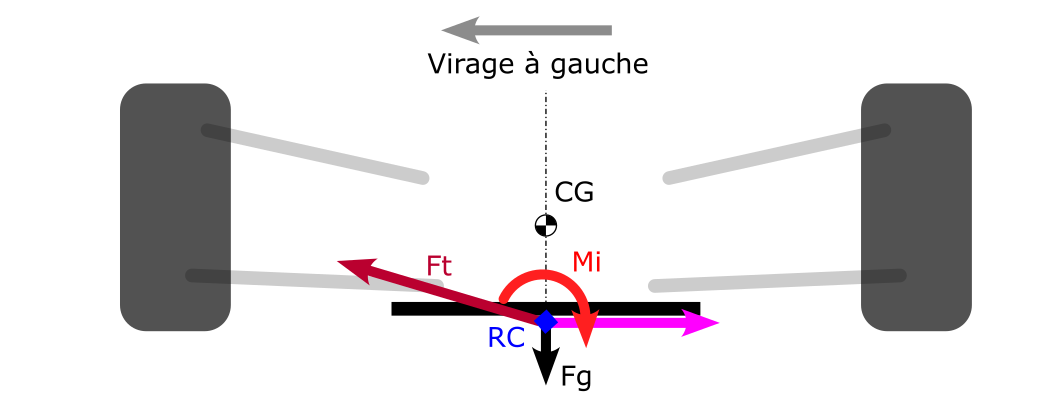

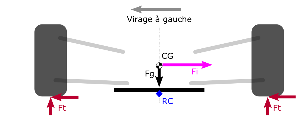

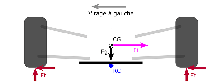

Lors d’un virage, le frottement des pneus vont appliquer une force sur le centre de roulis (RC) tandis que la force d’inertie (Fi) localisé sur le Centre de Gravité (CG) s’opposera créant ainsi un couple moment de force (Mi) faisant prendre du roulis la voiture. Afin de maintenir le système en équilibre, d’autres forces s’appliquent à la voiture et notamment les forces des pneus (Ft). Il est important de prendre en considération que cette analyse est une simplification de la réalité car c’est une approche statique qui ne prend pas en compte les mouvements de trains lorsque les forces sont appliquées.
Il est possible de déplacer les efforts sur le Centre de Roulis (RC) afin de mieux comprendre leurs effets. La force d’inertie (Fi) est donc déplacée sur le Centre de Roulis (RC) et un moment (Mi) s’applique donc. Ce moment est finalement directement influencé par la distance entre le Centre de Gravité (CG) et le Centre de Roulis (RC). Plus ils sont loin l’un de l’autre, plus le moment qui force la voiture à prendre du roulis est important.
