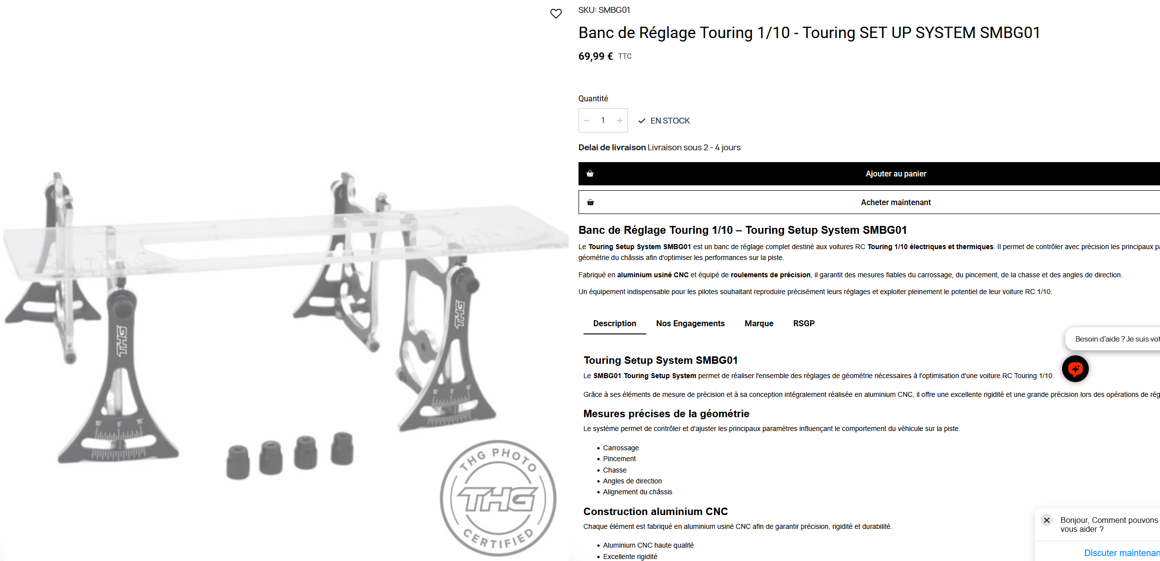

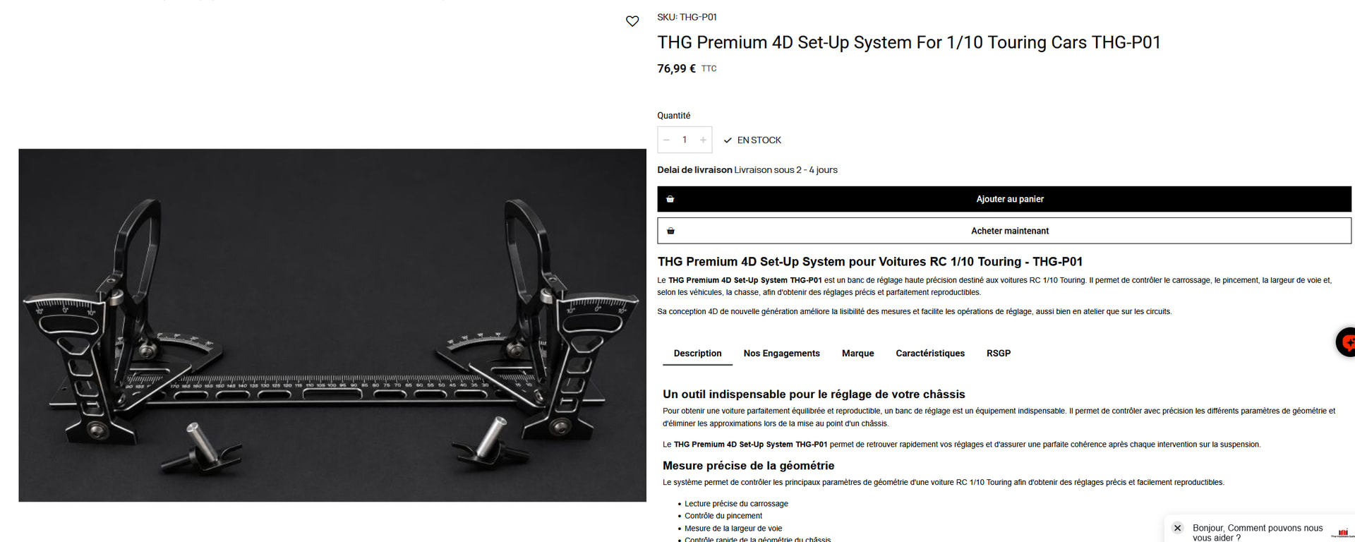

Par contre, j’hésite entre 2 articles le banc normal ou le 4D ? Il y a t’il d’autres outils ou pièces de réglages à rajouter pour se faire des réglages propres ?

Salut je prendrai le banc normal plus simple a utiliser
j es tester le 4d qui ma pas plus a l utilisations.
(sa reste mon opinion)
Ha merci de ta contribution, c’est exactement ce que je craignais, j’ai épluché un maximum de vidéo ou test de banc de géométrie normal et puis je suis tombé sur ce modèle qui m’a fait hésiter.
Bonsoir Guillaume,
J’avoue ne jamais avoir essayé le banc 4D, mais le banc classique THG offre un très bon rapport prestations/prix.

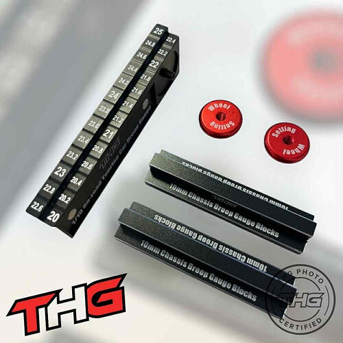

En complément, il ne faut pas oublier d’investir dans un outil de mesure du droop, un des réglages essentiels d’une voiture RC, trop souvent sous-estimé.
Comme outil de mesure de droop, si on reste chez THG, on trouve ce nouvel outil qui permettra de comparer les valeurs entre des châssis de différentes marques:
Cordialement, Georges.

Mais je vais dans le sens des conseils donnés : le banc THG « normal ».
Il a déjà l’avantage d’être rapidement montable et démontable.

Par contre, pour le réglage du droop, il faut avoir une cale précise, idéalement avec des pas de 0.2mm maximum, car la différence entre deux pas est certes fine, mais déjà perceptible sur la piste.
