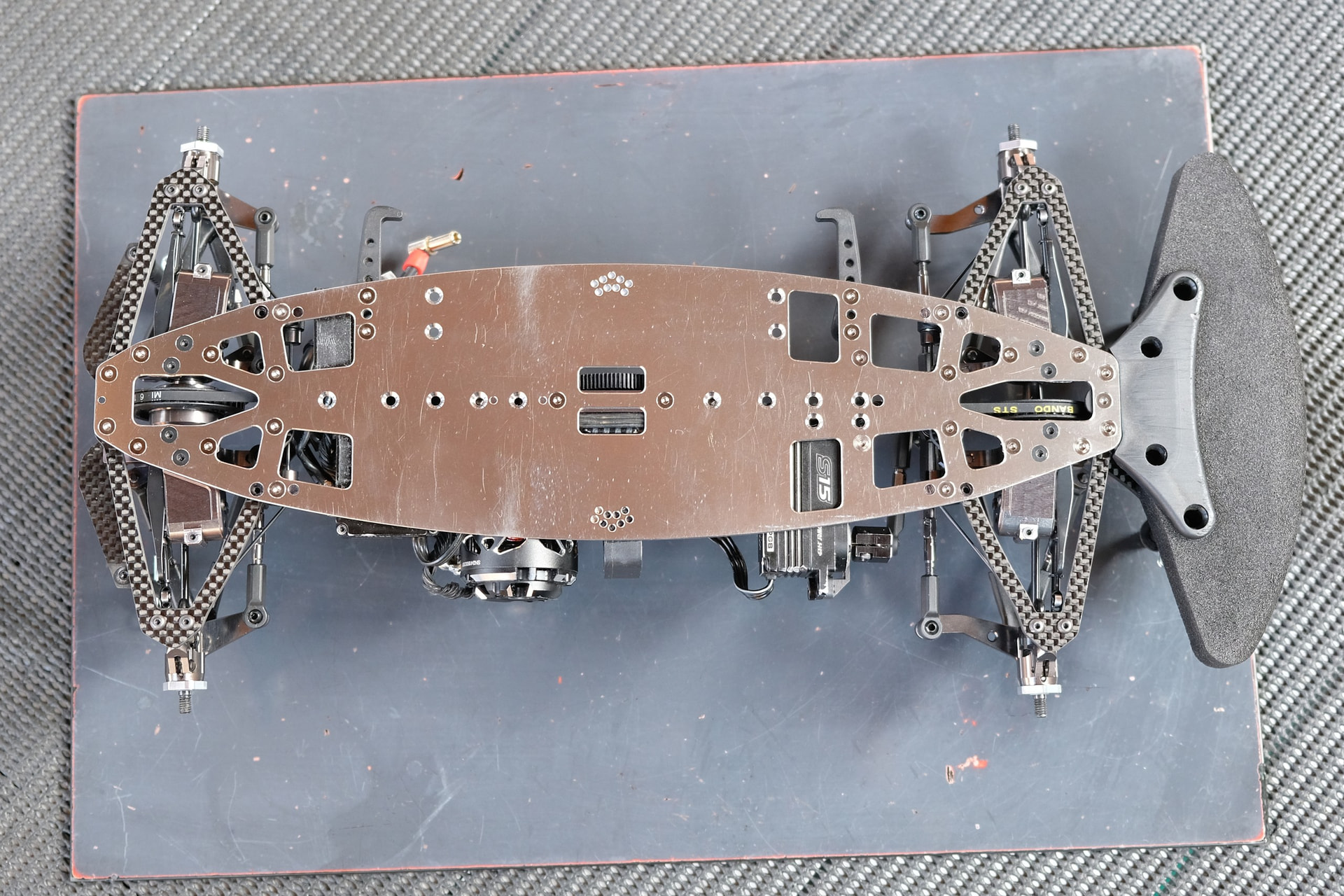

flowRMX - kit de conversion pour A800R/RR
Nouvelle sur le marché, la marque française FlowRMX propose des kits de conversion A800R/A800RR. Les kits comprennent un châssis acier 1.2mm, les triangles ainsi que les vis.
Le kit a roulé lors de la dernière manche des IndoorSeries 2025/2026. Toutes les photos de détails sur le reportage OverRC: Le kit de transformation flowRMX pour Awesomatix A800R et A800RR.
(Source: OverRC.com)

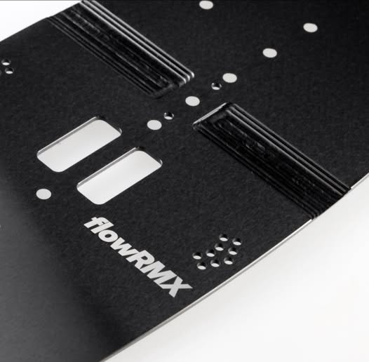

" ✨Coming very soon 👀
  • Updated chassis machining
  • Updated steel material
  • Updated hard black coating
  • Updated hi-tensile screw set
All current and future pre-orders / orders get the update"
