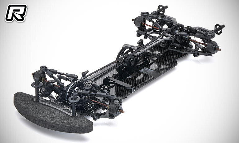

Spyshot: il semble que les triangles soient déjà différents que sur la CAD (pin vs rotule). En tout cas, Infinity prépare sans relâche la TITC.
(Source: Blog Kentech)
Copier Awesomatix et arriver à faire encore moins bien niveau guidage, done!

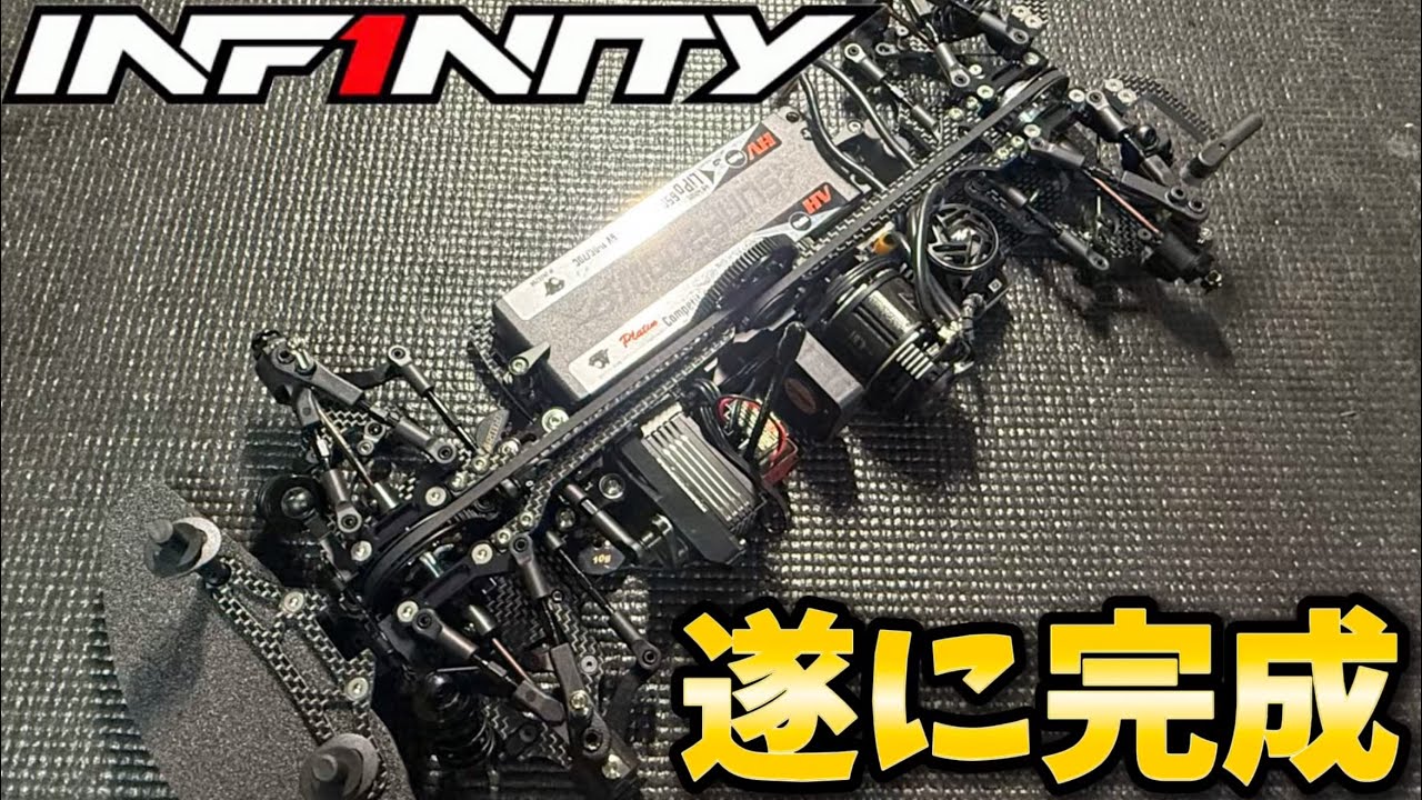

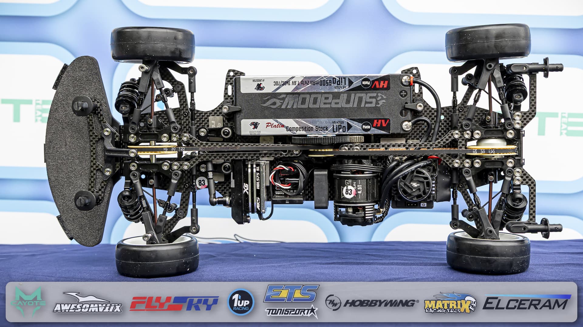

Vidéo de présentation de la voiture par Koki Kato. Je trouve qu’il y a peu de photos de détails de la voiture donc cette revue est bienvenue.
Le résumé des points présentés traduit de RcMonkey (加藤航輝選手が新型ツーリングカー「IF14 SPECIALE」を解説|ラジコンもんちぃ - オフロード/オンロード/ドリフト ラジコンニュース).
Tours d’amortisseurs et suspension
Les vis sont solidement fixées à l’aide d’un frein-vis. Alors que le manuel recommande un serrage à 2,5 mm, Kato les a réglés à 3,5-3,7 mm, en tenant compte du réglage d’angle. Lors du réglage des ressorts, il a utilisé un marqueur blanc pour marquer les boulons afin de garantir un bon équilibre entre les côtés gauche et droit.
Support de carrosserie
L’arrière est horizontal (extraction par l’arrière). La hauteur est réglable à l’aide d’une entretoise de 8 mm et d’un support arrière vendu séparément. Cette configuration est conforme à la réglementation JMRCA.
Servos et direction
Équipé d’un servo Sanwa PGSLHR, il privilégie une réponse fluide. Le palonnier du servo est réglé sur une longueur initiale d’environ 6,5 mm, permettant des angles de frappe équilibrés à gauche et à droite.
Moteur et amplificateur
Le moteur peut être monté en position haute ou basse, selon les conditions de route. Le côté supérieur est recommandé pour une faible adhérence, et le côté inférieur pour une forte adhérence. L’emplacement de l’amplificateur et des masses doit être conforme à la réglementation.
Support de batterie
La batterie utilisée est une Sanwa 6500 Ultra LCG (19 mm d’épaisseur). Le jeu latéral est de 1 mm et le jeu vertical de 0,5 mm pour un comportement de roulis naturel.

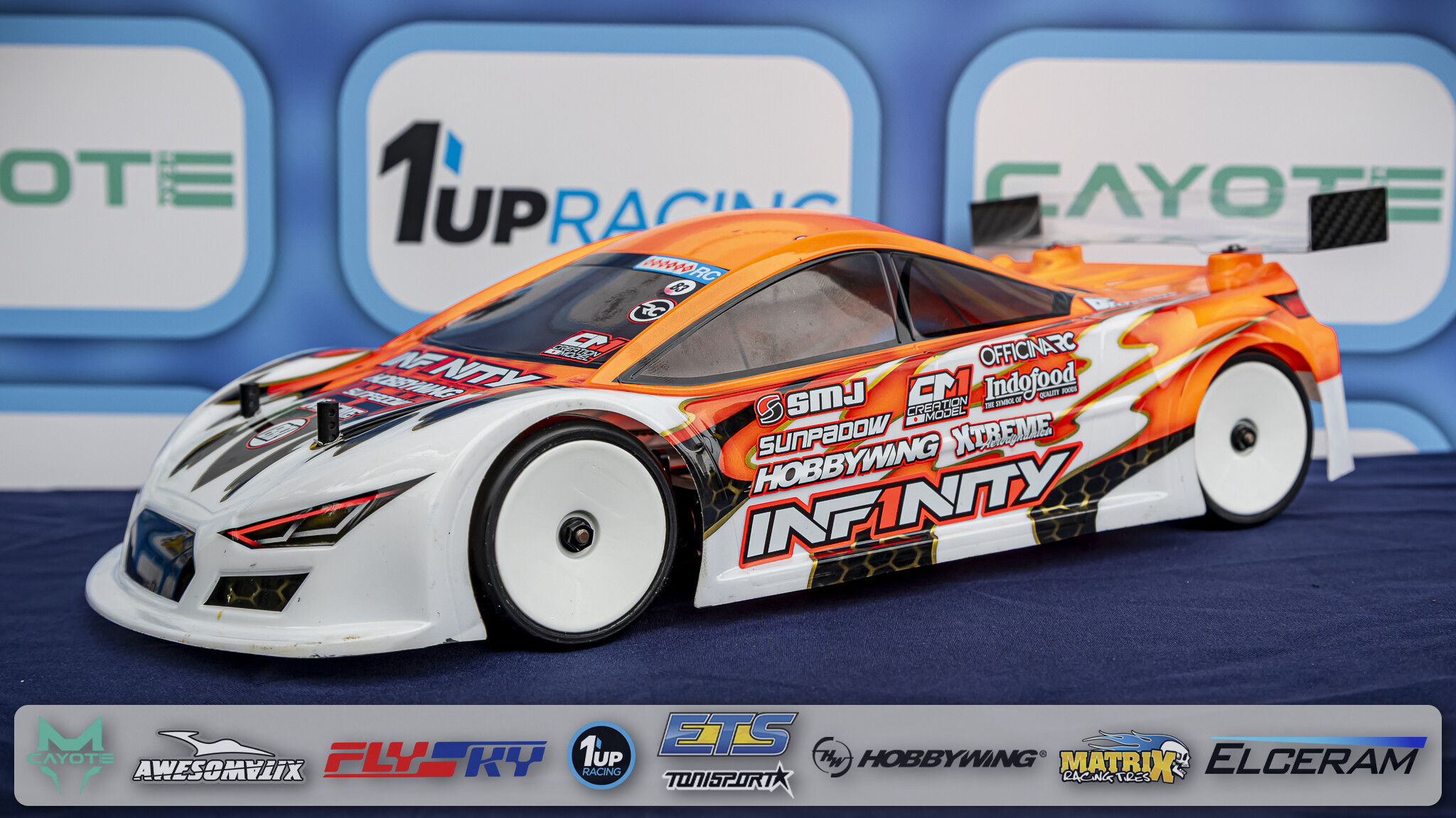

Les photos de l’Infinity IF14 Speciale de Coehlo lors de l’ETS#18 - Round3:
