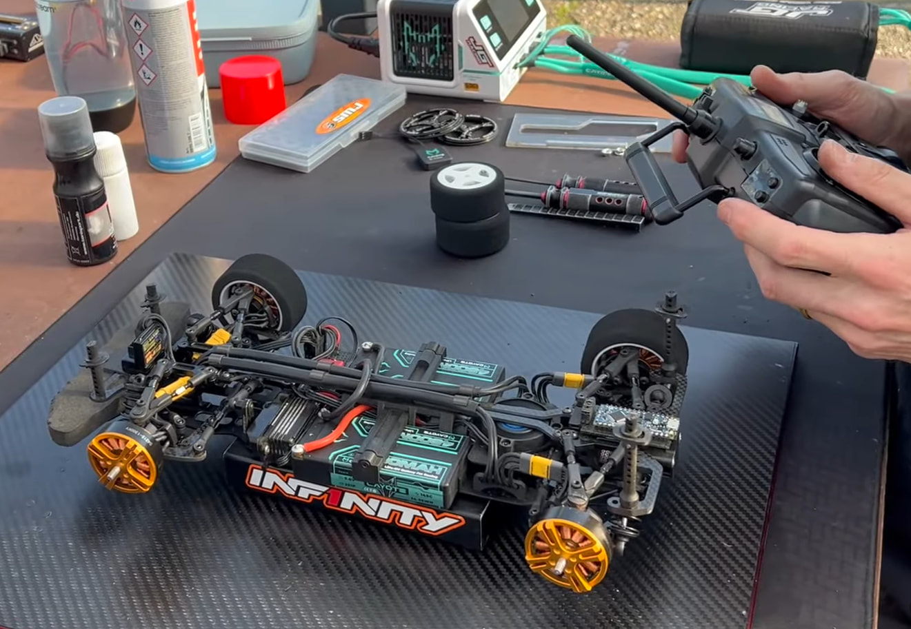

Jilles Groskamp: « In this video I show you my all wheel direct drive car. This INFINITY IF14 Speciale 1/10 touring car is modified so I could use and run 4 motors on each wheel hub. After almost 1 year trying the car it finally runs good on my home track and I could really push it around the track. With top speeds far above 100km/h with only 70% max throttle surely more to come »
masses non-suspendues énormes, aucun intérêt en termes de performances sur un circuit. Tout juste bon à faire du kilomètre départ arrêté en ligne droite et sur un billard. Reste la réalisation sur le plan technique qui est à saluer :smiley:
Je ne serais pas aussi catégorique :wink:
Certes la solution a des désavantages indéniables pour le moment, mais bien gérée, elle offre des possibilités particulièrement intéressantes, voir inédites, et la balance coût-bénéfice pourrait facilement s’inverser.
Wait and see!
les masses non-suspendues, les masses suspendues ainsi que le centre de gravité et le poids total du vehicule sont à mon humble avis les parametres les plus important à optimiser sur n’importe quel vehicule roulant et à n’importe quelle échelle , surtout dans une optique performance. Si encore on pouvait ici gérer le couple indépendamment sur chaque moteur/roue en temps réel mais ce n’est vraisemblablement pas le cas Ici on détériore salement tout ces paramètres cités plus haut. ça reste pour moi juste un gros dragster 1/10.
Mais comme tu dis wait and see, il faut experimenter encore et encore, se fier finalement au résultat pratique sur le piste qui récompense, ou pas, de louables efforts :wink:
Suis plutôt d’accord avec Francisco…

Donc, pour revenir dans le sujet: prendre 110km/h avec des pneus mousses et un 4S, ça ne me semble pas non plus être une avancée majeure! (surtout quand on voit le tête-a-queue bizarre sur une sortie de virage…
sauf que là je trouve quand même que c’est un beau défi de faire cette machine et qu’elle est bien là et elle a au minimum le mérite de fonctionner et c’est déjà un sacré job. Il y a plein d’ingénierie derrière, des heures de taf, avec la réflexion nécessaire et la construction à chaque étape, c’est pas à la portée de tout le monde, j’adore.

encore un truc: aucun réglage possible du ratio de transmission ici . Quoiqu’on peut plus parler de ratio vu que la roue est entrainée directement par la (les) roue(s)
