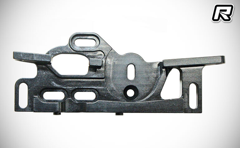

Pour les possesseurs de MTC3, Mugen a sorti un support moteur « B » corrigé permettant une plus grande plage rapports possibles. Il y a un programme d’échange et si vous avez la version « A », vous pouvez demander gratuitement le remplacement de la pièce.
(Source: https://www.redrc.net/2025/07/mugen-seiki-mtc3-updated-motor-mount/)

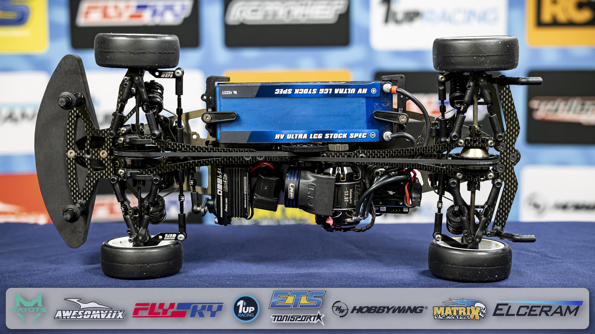

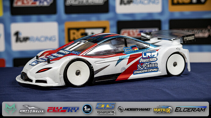

La MTC de Sören Sparbiers lors de l’ETS#18 - Round 4 | Daun, Germany 🇩🇪
