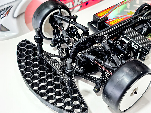

Une nouvelle Touring, la A11, est annoncée chez le contructeur taïwanais ARC (Advanced R/C Car).
Aucun détail n’a véritablement filtré, mais elle , mais elle est annoncée comme comportant 95% de pièces nouvelles.
“With the A10-25, we already achieved great results across multiple races
but the A11 is a whole different step forward.
The setup window is noticeably wider, making it much easier to get on pace quickly, especially on completely new tracks. The car reacts more predictably, adapts faster, and gives you the confidence to push from lap one.”
“The all-new A11 110 Touring Car is coming soon, featuring 95% newly designed parts, We guarantee to deliver an even higher level of performance.”

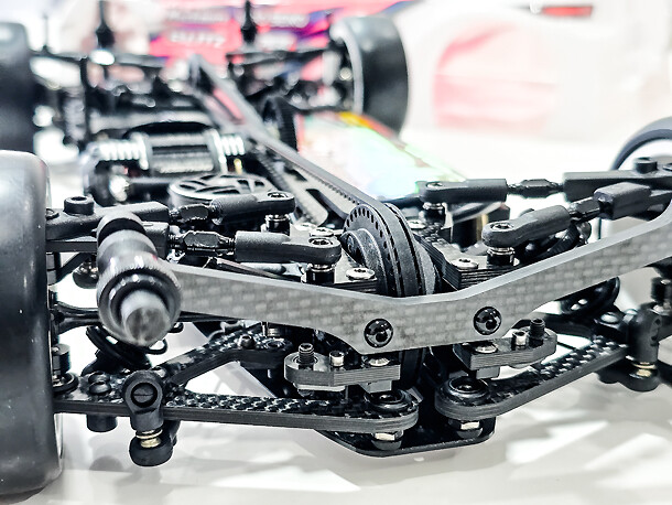

Le manuel de montage de la ARC11:
Rien de totalement révolutionnaire, mais le soin apporté à baisser les masses au maximum et à certains détails (guidage des pièces de transmission ou présence d’un réglage de butée basse par exemple) est à relever.

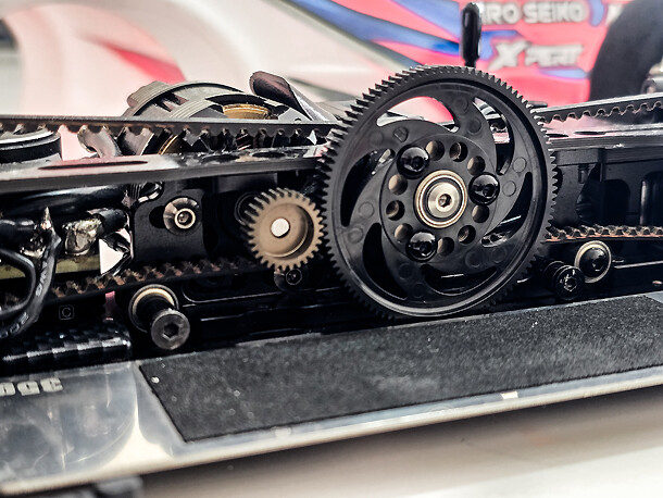

On notera aussi que ARC a embrayé la nouvelle tendance initiée par Yokomo et Inf1nity d’explorer des ratios de transmission avec des éléments de transmission de plus grands diamètres. ARC a en effet choisi une poulie intermédiaire de 21 dents pour des poulies de spool et de différentiel de 40 dents, soit un ratio de 1.904.

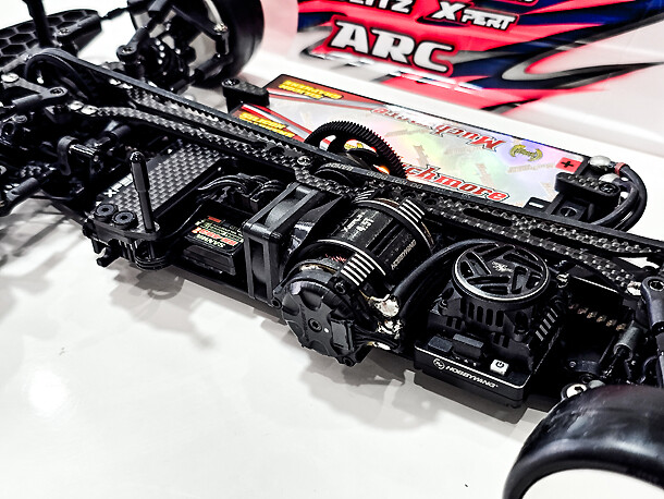

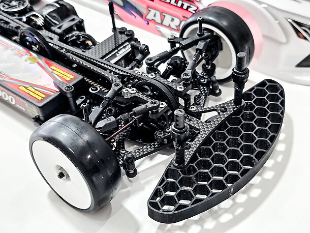

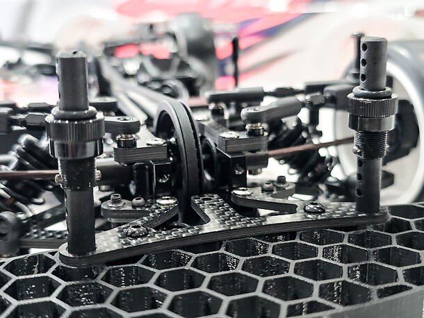

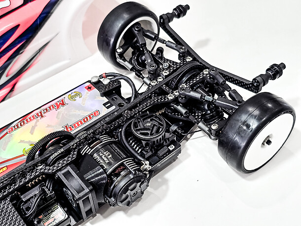

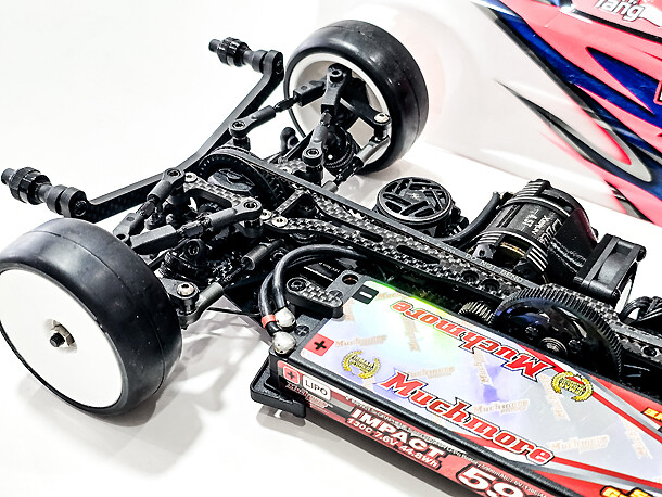

La ARC A11 de Jung lors de l’ETS #19 à Apeldoorn:
