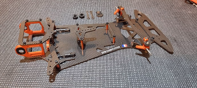

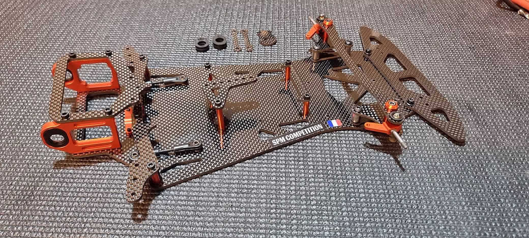

Vous connaissez la pancar spm ?elle a l’air très simple.. https://www.spmcompetition.com/product-page/cw1
La SPM, je ne l’ai jamais vu en vrai, mais rien que du très classique inspiré des Pro10 qui se faisaient vers la fin des années 90, comme la Wood Racing:
Par contre, c’est du 235mm de large, qui augure certes plus de stabilité, mais aussi une consommation énergétique plus élevée.
