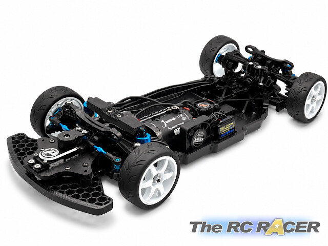

Le site The RC Racer a présenté un nouveau projet intéressant autour du châssis Tamiya TT-02 : le TT-02F, une conversion traction avant (FWD) pensée pour rester simple, économique et facile à reproduire.
L’idée du projet est claire : proposer une solution accessible pour rouler en catégorie FWD sans devoir investir dans un châssis compétition coûteux. Le TT-02 a été choisi comme base car il est peu cher, très répandu et dispose déjà de nombreuses pièces optionnelles.

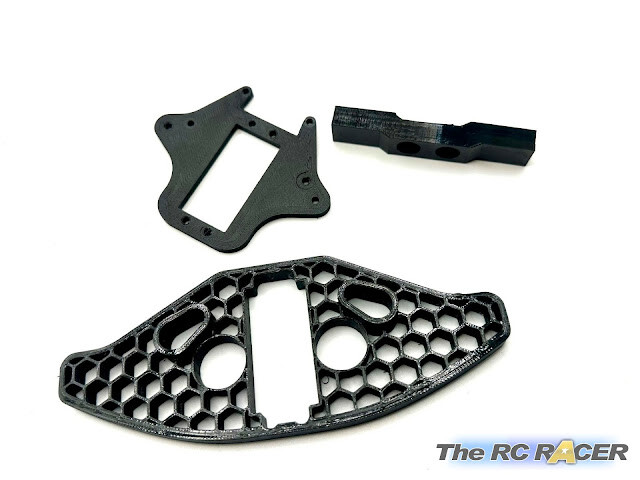

La conversion repose uniquement sur trois nouvelles pièces imprimées en 3D :
  • une platine servo
  • une tour d’amortisseurs avant
  • un bumper optionnel
Le principe est de déplacer le servo à l’avant du châssis afin d’augmenter le poids sur les roues motrices et d’obtenir un comportement plus proche d’une vraie traction. Le projet conserve volontairement un maximum de pièces d’origine pour limiter les coûts et simplifier le montage.
D’après les premiers essais réalisés sur piste moquette, le TT-02F se montre très stable et facile à piloter. Le comportement semble sain dès les premiers tours de roue, avec encore du potentiel de développement au niveau des réglages et des ressorts.

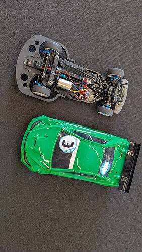

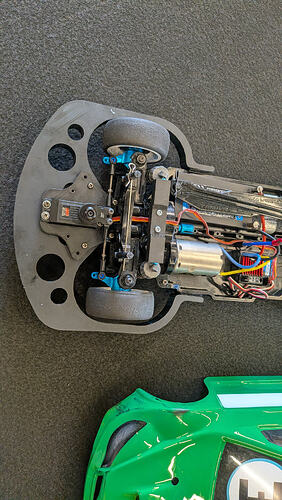

Un parechoc inspiré du sujet “Schutzsystem passend für das TT-02 Chassis von Tamiya” a été redessiné par Bastien grâce aux informations de Mario de HSH (Hobby-Shop Hässig) (merci à eux!).
Les premiers tests sembent concluants, le TT-02 est officiellement devenu un tank! :slight_smile:
Bon, on va avoir un peu de boulot ce weekend:
Salut Bastien,
Est-ce qu’un petit assistant mécanicien pourrait donner un coup de main pour ce boulot ? Si ce n’est pas trop compliqué, je pense que Martino serait ravi de bricoler un peu avec vous :blush: à voir…

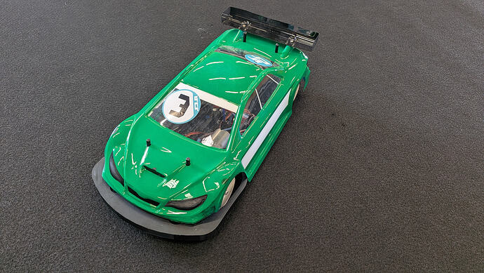

La flotte est prête!
Impressionnant votre bumper. Sûrement quelque chose comme 80-100 grammes de TPU mais efficace contre la casse et poids sur les roues avant encore augmenté. C’est le but recherché
70g, avec un « infill » de 15% et 3 couches pour les « walls ».
