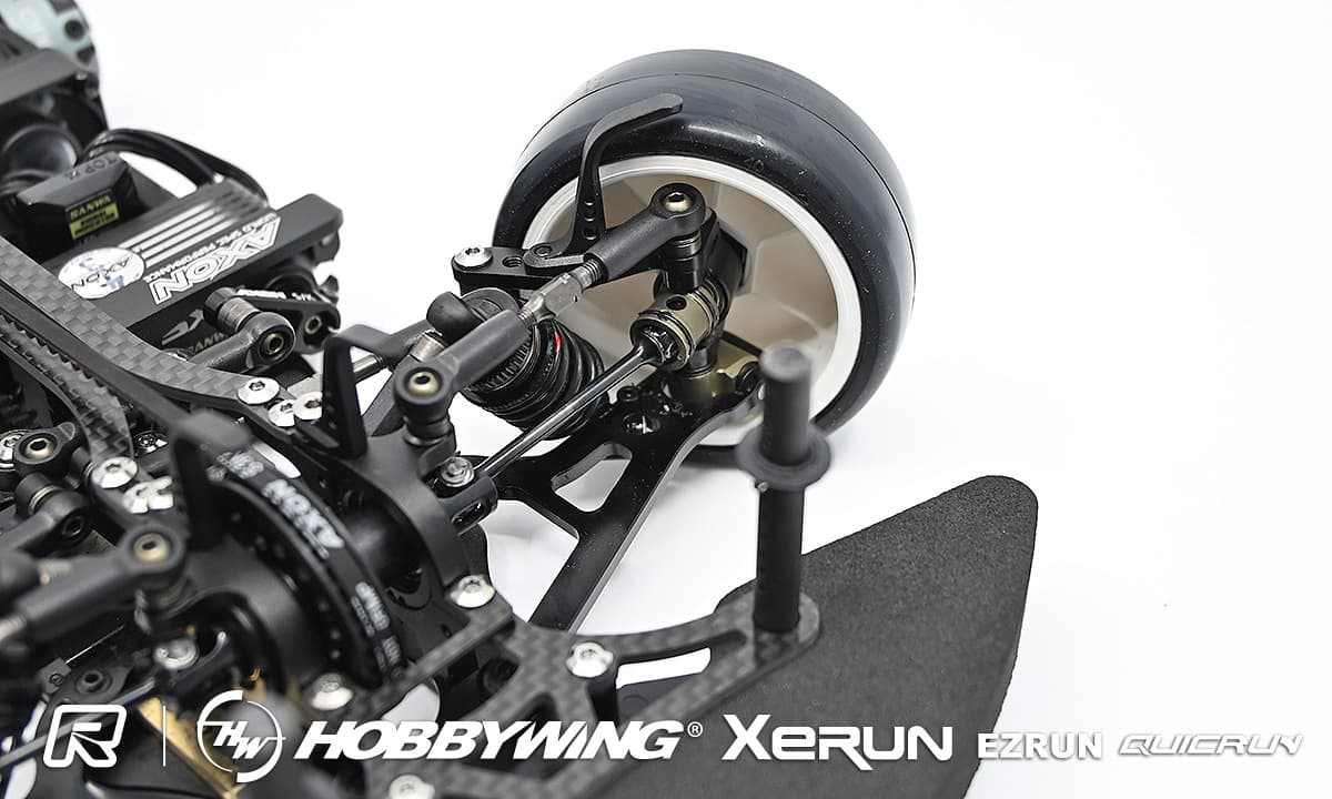

Châssis en aluminium, cardans et porte-fusées et embases de celles-ci, ainsi que le pare-chocs ont l’air identiques à ceux de ma TC10/3.
Par contre, les triangles inférieurs sont ajourés et ont l’air moulés!

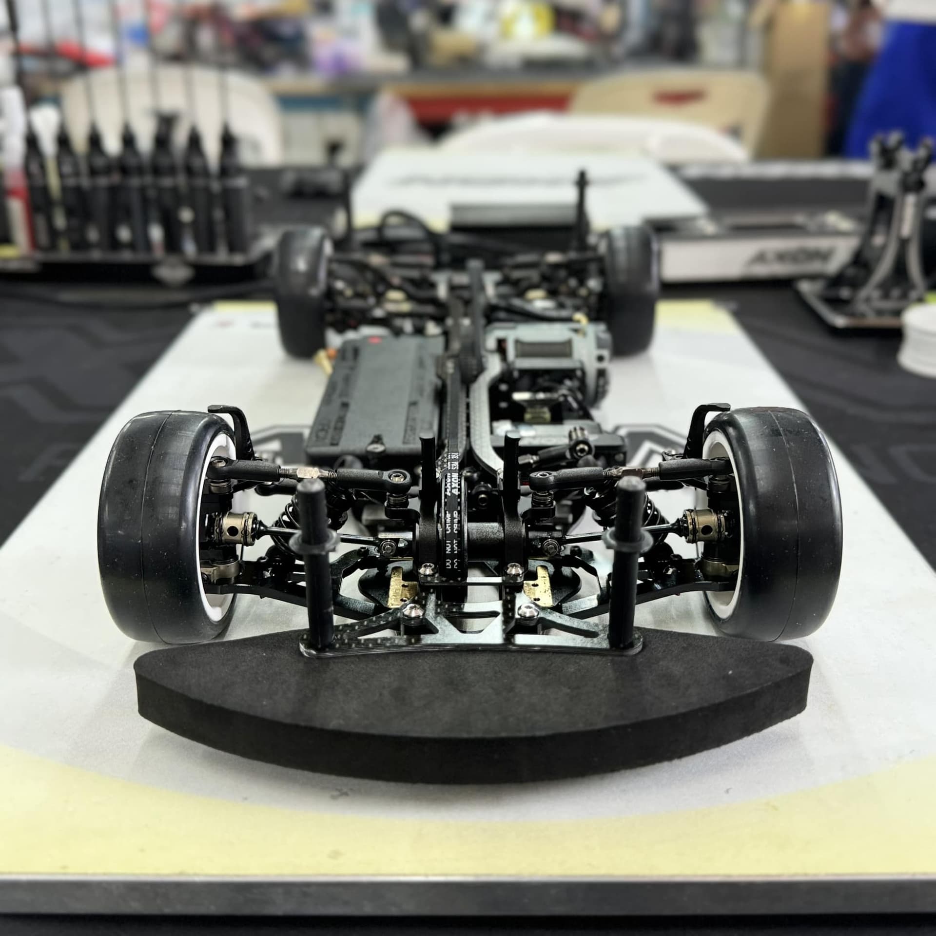

Elle est passée où la barre anti-roulis?
@Juan j’ai demandé une barre anti roulis,… Pas le cure-dent du ramasseur.
On dirait bien que « le cure dent « passe sous le triangle mais je peux me tromper
Certainement, c’est deja la cas sur la version commercialisée.
Je suis pas très fan de cette solution mais si ça marche au final…

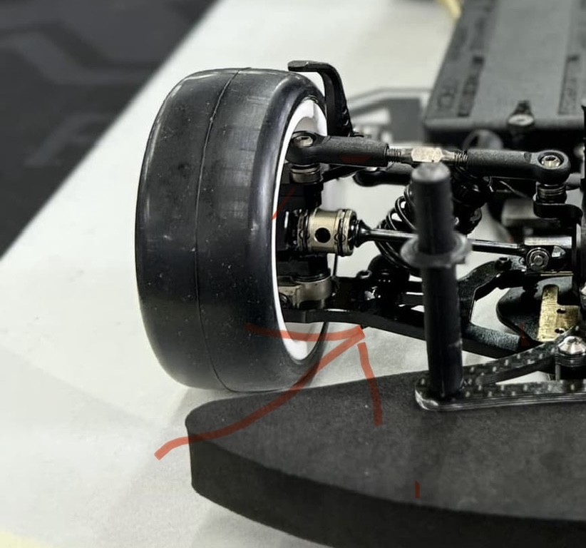

Mes yeux me jouent des tours ou bien les triangles sont en aluminium? :unamused:
Effectivement, triangle alu:

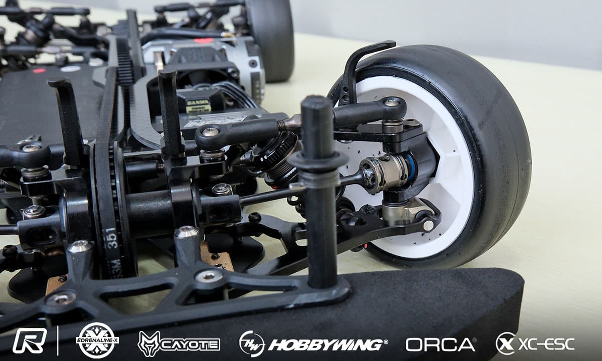

Les détails de la nouvelle TC10/4 sur RedRC:

Les triangles alu, ce n’est pas le truc à ne jamais monter car en cas de choc, ça plie et ne reprend évidemment jamais sa forme ?
tu tapes jamais et pis c’est bon!
Pas faux :slight_smile:
euh, si si… pour le commun des mortels en effet !

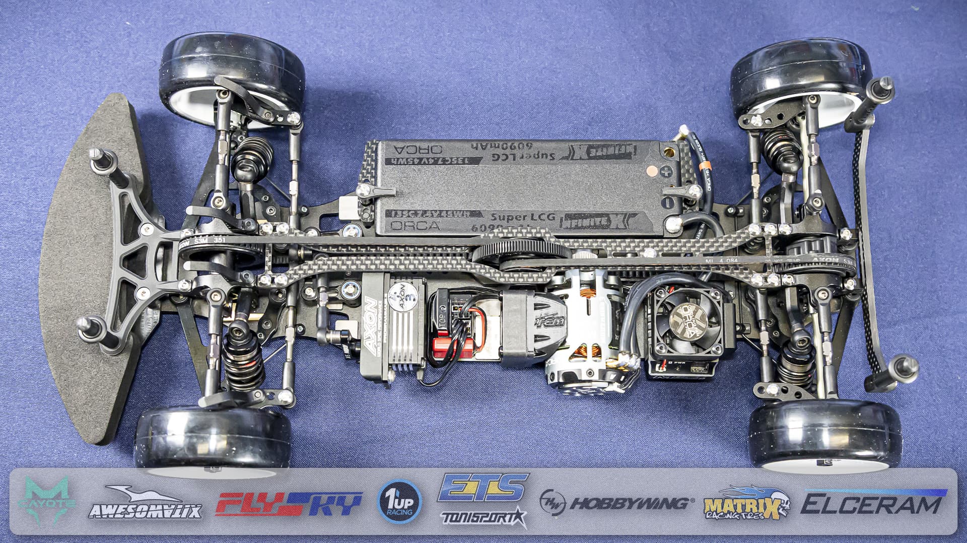

La voiture d’Akio lors de l’ETS:
(source: Under the Hood - Akio Sobue`s Axon TC10/4)
« The car is almost ready for production and customers can expect it to hit stores around August 2025 »

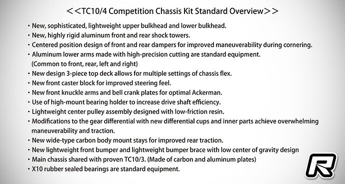

Le kit est pour bientôt, la liste des spécifications vient d’être publiée.
