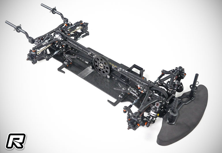

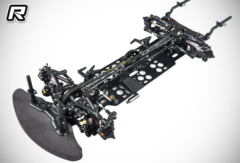

Xray avec chassis alu:
Serpent avec châssis acier (vu que c’est le sujet ici):

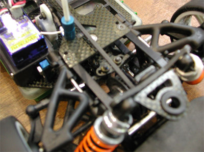

J’aime bien les rotules en bout de triangle à la manière des toutes première Xray T1 qui devaient venir de chez Serpent si je me souviens bien !
me suis fait la meme réflexion!!

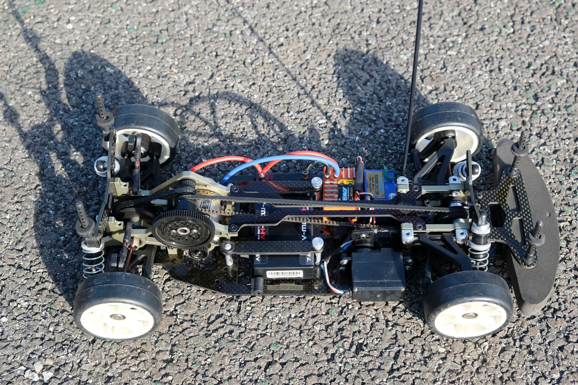

C’est inexact, ce sont les C4 et C4.1 de Corally qui comportaient des triangles en provenance de Serpent.
Et comme Hudy usinait des pièces pour Serpent notamment, il a probablement puisé son inspiration chez Serpent (et Corally sans doute) pour la triangulation de la Team XRay T1, mais au final, cette dernière est beaucoup plus affinée.
Une C4.1 en photos, où on peut voir le logo de Serpent sur les triangles supérieurs:

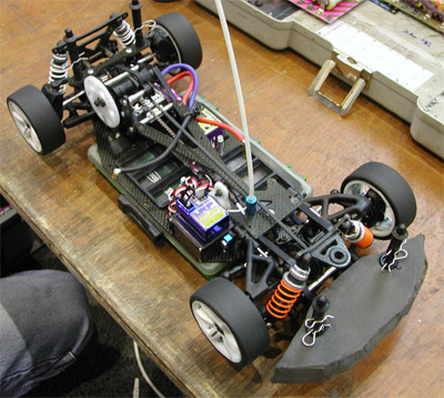

Et une Team XRay T1 pour comparer:
Plus d’images de la T1 ici:
https://www.overrc.com/vintage/autos/xray-t1/xray-t1-part2.html

Les amortisseurs sont eux clairement les mêmes par contre !
Les amortisseurs de la Corally C4 sont directement repris il me semble de la Serpent Impulse, et pouvaient donc au moins partiellement être fabriqués par Hudy.
Par contre, contrairement aux apparences, les amortisseurs de la XRay T1 ne sont pas rigoureusement identiques à ceux de la Corally C4. Une des différences les plus visibles est qu’ils comportent certes chacun un bouchon en aluminium comportant une fente pour loger un ergot de centrage que comporte la chape supérieure, mais sur la version XRay, le dessin est plus fin et discret.
Les boules de chapes Xray font 5.8mm, contre 6mm chez Serpent et Corally.
Et de mémoire, la longueur des corps et/ou des tiges est également différente.
