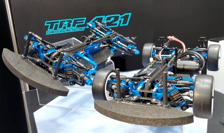

Il ne s’agit pas d’une évolution du TRF420X, mais d’une auto complètement nouvelle. Parmi les rares pièces communes, on trouve la direction et le support de servo, et contrairement à ce que racontent déjà, les triangulations sont spécifiques et n’ont rien de commun avec le TA08.
Sur le TRF421, on retrouve tous les ingrédients d’une Touring Car moderne, avec un peu de Mugen, d’Awesomatix, de XRay, et de XPress. Par contre, à l’instar de cette dernière marque, Tamiya a opté pour des triangles supérieurs et inférieurs, certes sur rotules, mais entièrement injectés en plastique (probablement chargé en graphite).

Oui et non.
Effectivement, il y a des pièces qui ressemblent à certaines de la Mugen, comme par exemple:
- les triangles supérieures, mais leurs ancrages réglables côté cellules est différents et lorgnent du côté de la XPress XQ11.
- les supports de barres anti-roulis.
Mais autrement, il y a des emprunts à la XRay X4 (porte-fusées, etc), à Awesomatix (bâti-moteur, platines, fixation de la couronne, etc.), à Axon (amortisseurs), etc.
Mais il y a des éléments spécifiques à cette auto:
- la direction et le support flottant de servo typiquement Tamiya.
- les triangles inférieurs intégralement moulés en plastique.
- différentiel à corps plastique.
- les supports de carrosserie arrière.
- et la transmission tourne avec des courroies de 116 dents car les poulies ne font que 37 dents.
Bref, Tamiya adopte une stratégie prudente mais pas dénuée d’intérêt, puisque le produit final adopte une esthétique moderne avec la touche bleue Tamiya, sera probablement plus facile à rouler et à maintenir que la concurrence, et surtout moins coûteuse lors d’une casse.

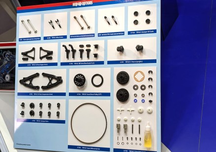

Tarif public en suisse Arwico:
- différentiel complet: 31.90CHF.
- la paire de triangles: 8.90CHF (le bruit que vous venez d’entendre, c’est un possesseur de X4 2024 qui vient d’avoir un malaise )
J’ai oublié parmi les éléments distinctifs de Tamiya. Depuis le TA07MS, il n’y a plus de saignée dans le châssis sous le mot et encore moins côté batterie, pour que ce dernier conserve mieux son hystérèse en déformation plus longtemps.
Le Tamiya TRF421 au TITC.
