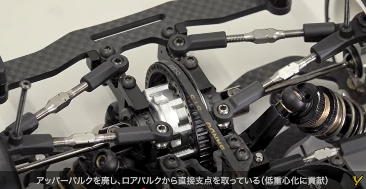

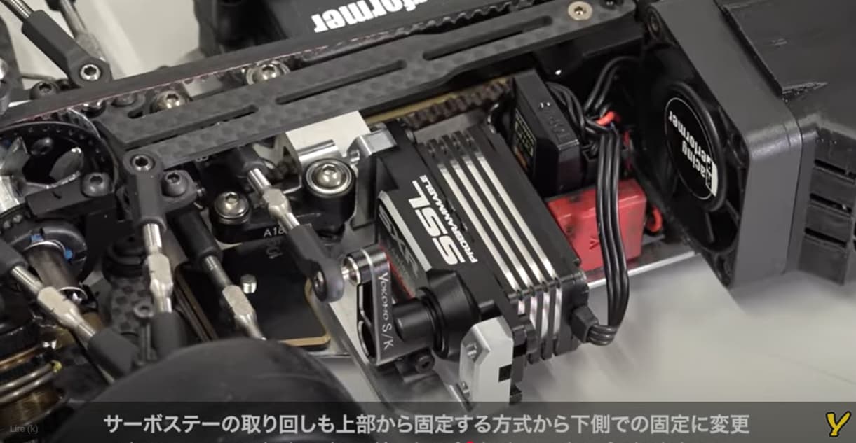

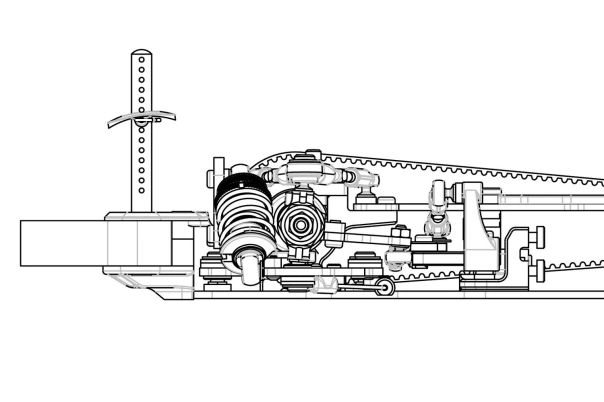

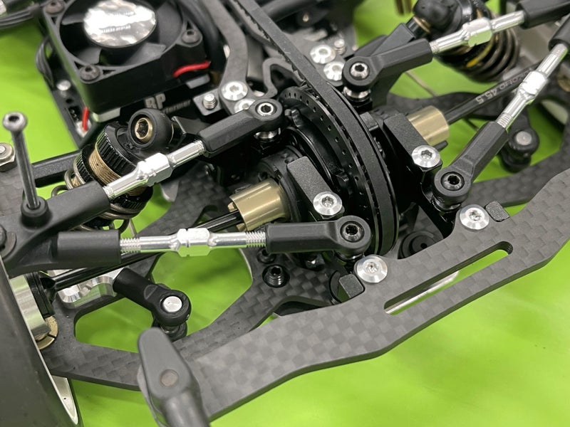

A noter des biellettes supérieures plus longues avec un ancrage à même les paliers de cellule avant et une platine supérieure qui vient s’ancrer plus à l’avant.
Source: Yokomo MS2.0 – First Look | BLOG KENTECH

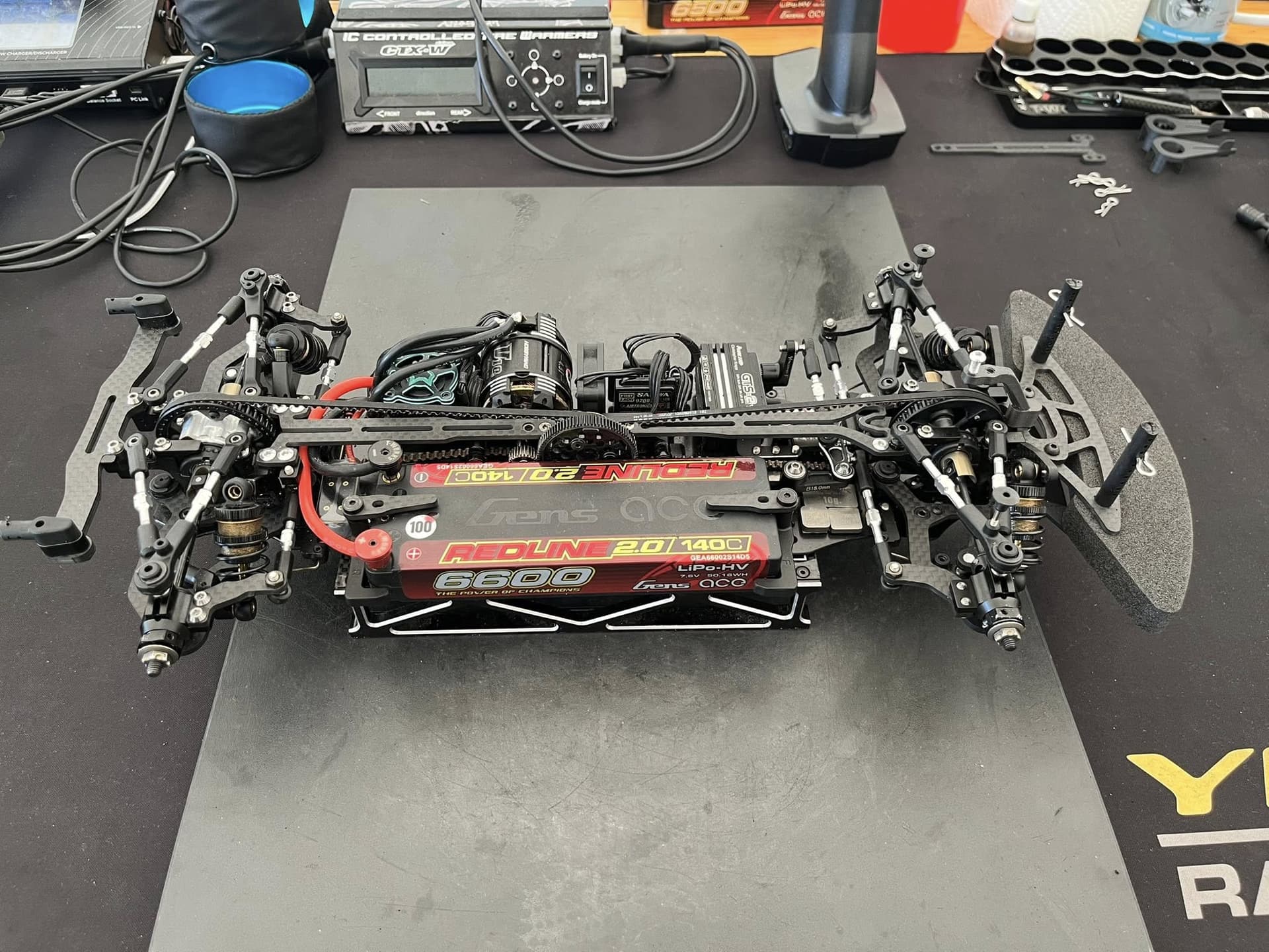

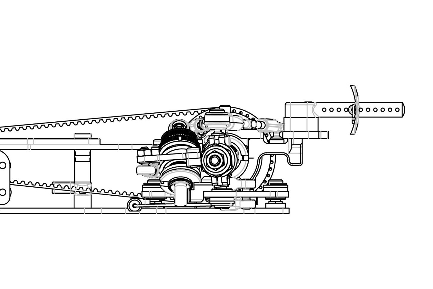

La suite:
C’est… surprenant!

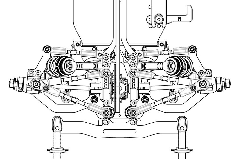

La suite (bis):

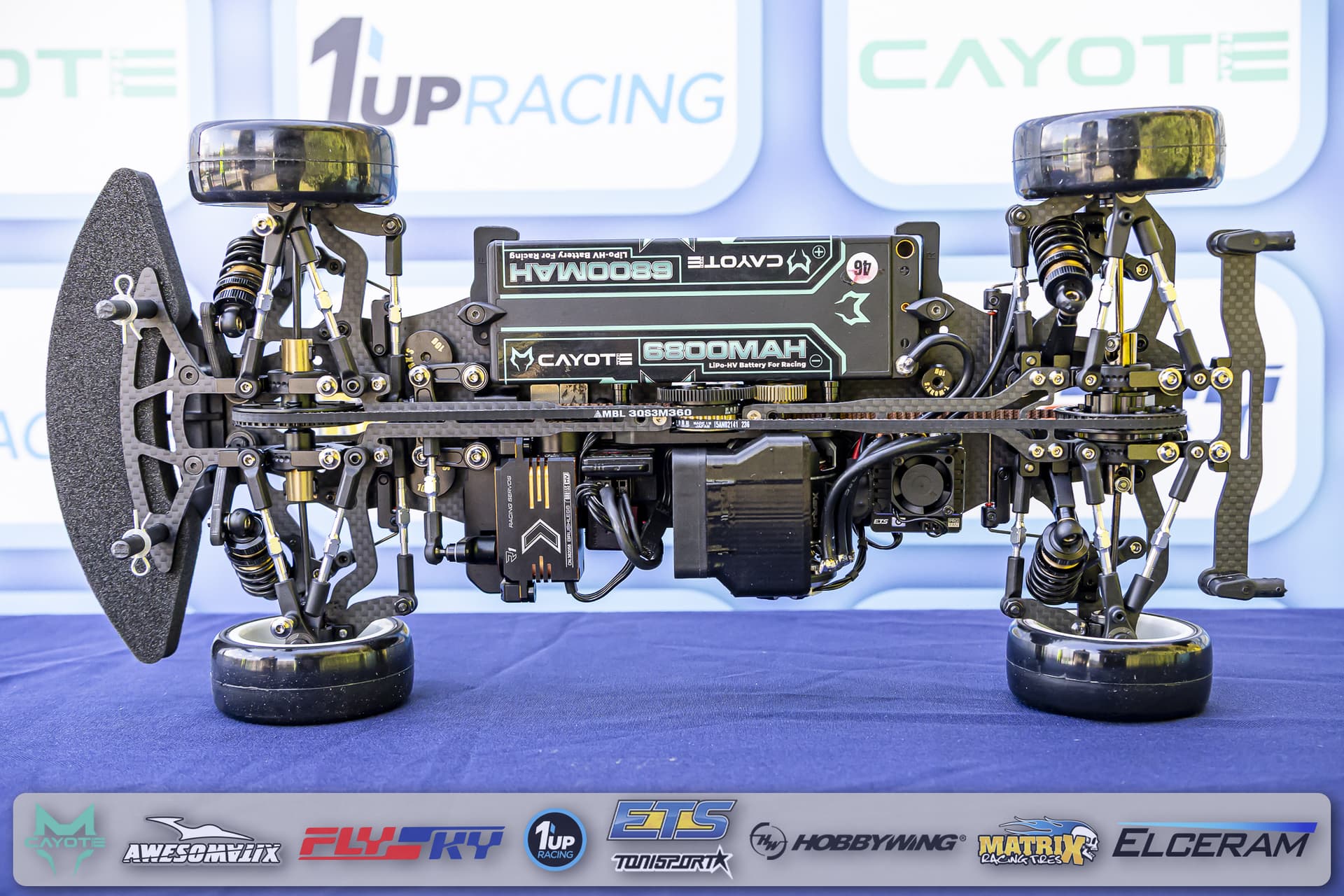

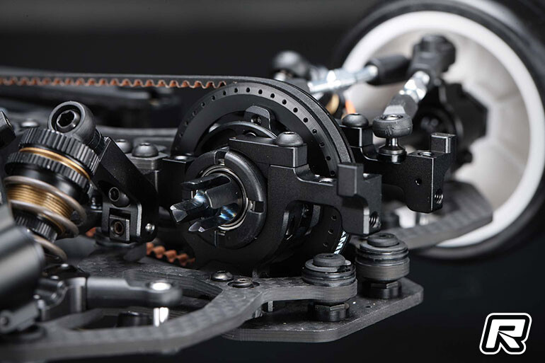

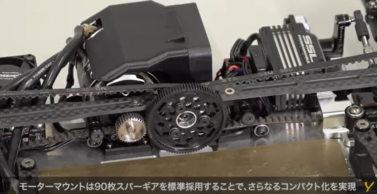

les poulies de diff / spool font 92 dents ?
Bien vu! Je n’ai pas trouvé l’info, il n’y a pas de photo qui permettent de se rendre compte et le manuel n’est pas encore disponible.
Ca commence à faire des petites couronnes/pignons. Je trouve déjà restrictif sur la MTC3 (même avec le support moteur mis à jour) mais là, c’est encore pire! Je ne comprends pas le but rechercher: avoir une transmission plus libre encore?

42T avec une courroie de 360T.
