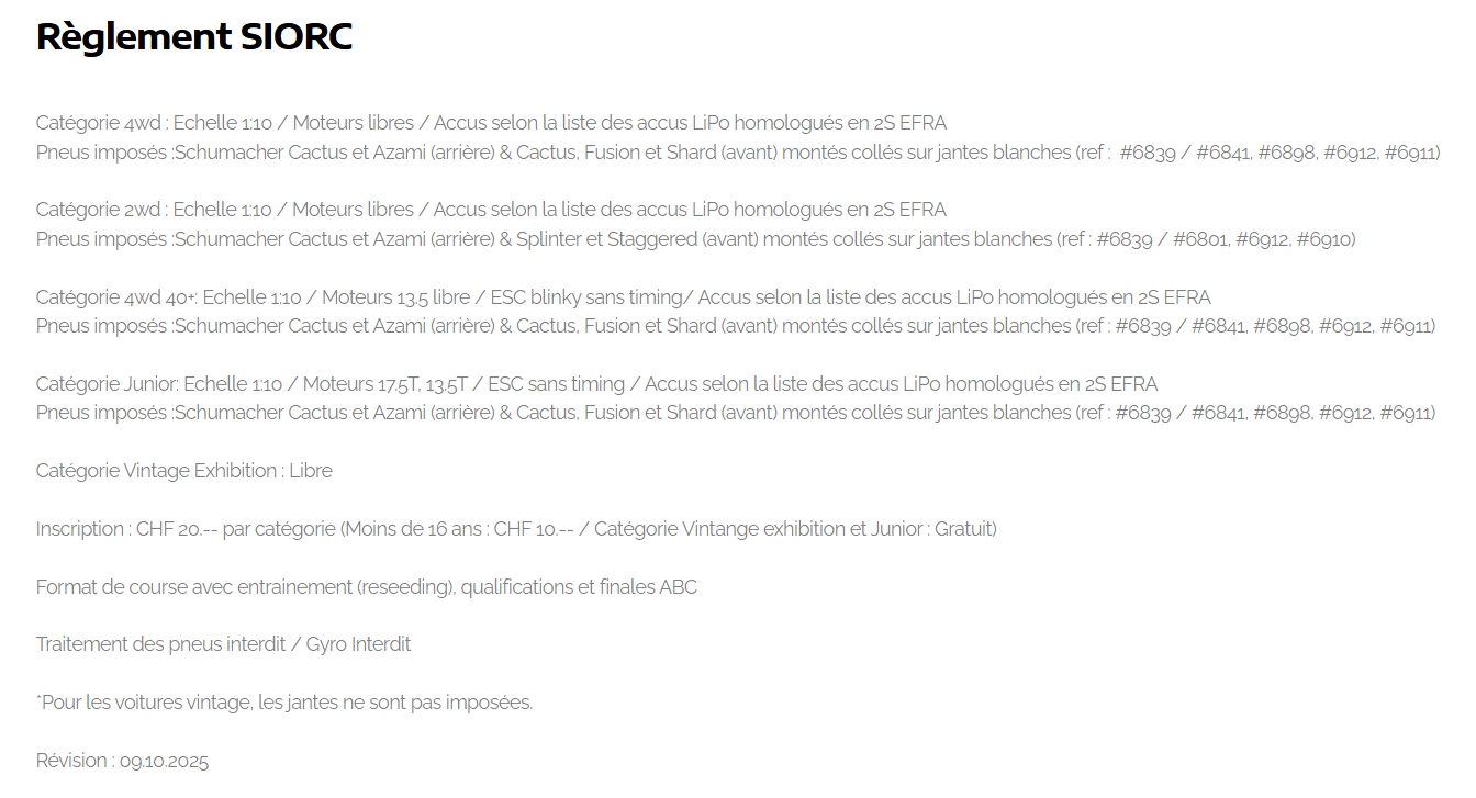

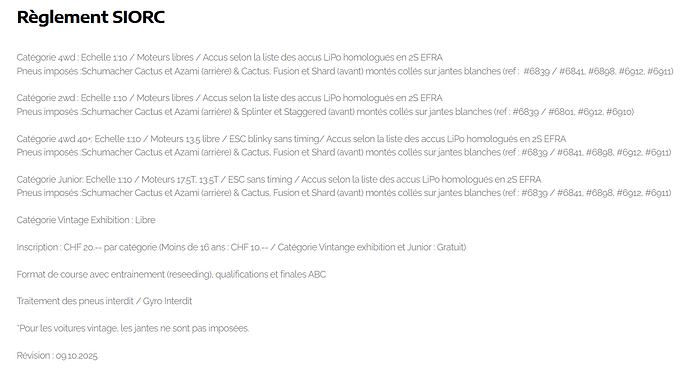

Ce sont des pneus montés-collés sur jantes avec inserts qui sont imposés.
Le règlement révisé au 09.10.2025 (source: SIORC & SITCC — Event ermcgs date siorc sitcc ):
Les pneus en 4WD (les références Schumacher sont toujours précédées d’une lettre U, absente dans le règlement du SIORC):
https://www.racing-cars.com/wheels-tyres/off-road-tyres/cactus-1-10-rear-yellow-pre-glued-pr-u6839
https://www.racing-cars.com/wheels-tyres/off-road-tyres/cactus-1-10-front-4wd-yellow-pre-glued-pr-u6841
https://www.racing-cars.com/wheels-tyres/off-road-tyres/cactus-1-10-front-4wd-yellow-pre-glued-pr-u6898
https://www.racing-cars.com/wheels-tyres/off-road-tyres/cactus-1-10-front-4wd-yellow-pre-glued-pr-u6912
https://www.racing-cars.com/wheels-tyres/off-road-tyres/cactus-1-10-front-4wd-yellow-pre-glued-pr-u6911
Dans mes souvenirs, la gamme “Yellow” présente un très bon compromis usure / performance, et même si la performance diminue avec l’usure au bout d’un moment, il reste toujours utilisable.

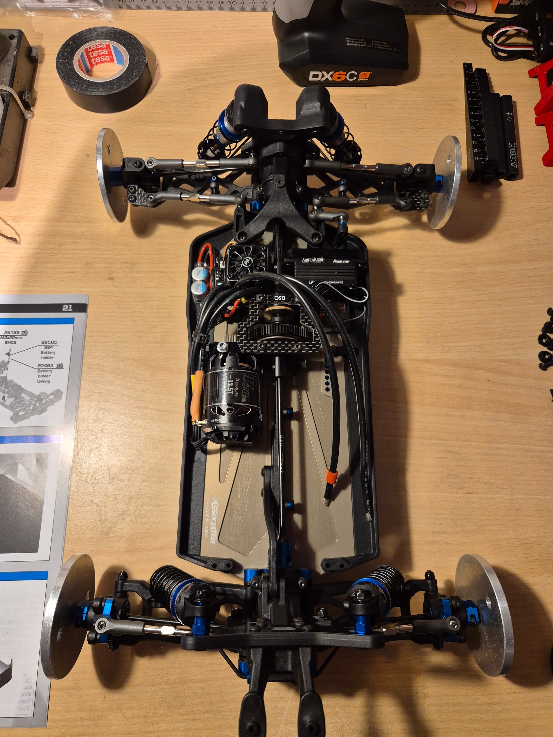

Merci pour les liens. J’ai sous la main un 23 dents et un 26 dents, je vais donc déjà commencer par le 26, mon moteur étant calé d’origine à 42°, je verrai bien ce que ça va donner comme ça.
Je continue le montage là, ça commence à ressembler à qqchose.
ça avance, plus qu’à recevoir les accus, chargeur, ventilo et roues
